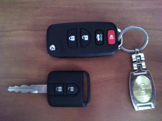

Mr.Digital   Докладую, после переписки с одной вышеупомянутой к...   4.8.2010, 12:50

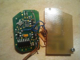

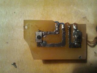

Mr.Digital   Итак ключ пришел. наскоком плату просто так не пер...   10.8.2010, 21:26

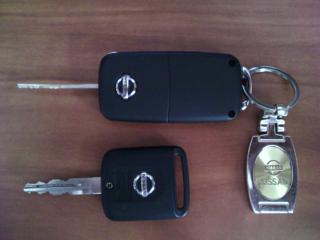

Mr.Digital   И так я все таки сделал себе складной ключ. http:...   14.8.2010, 15:27

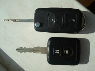

Toxep   Ну вот дошел до меня долгожданный ключик :) И так...   18.2.2011, 12:16
