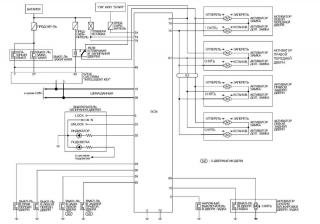

Всё тут перечитал. Думал, что приводной механизм в багажнике на основе соленоида. Так, по логике, было бы проще. Но наши косоглазые "друзья" поставили моторчик...
Будем разбираться с моторчиком...
На САМЫЙ крайний случай подам напряжение на мотор по временной схеме от +12v розетки в багажнике...
А потеплеет - разберусь...
Непонятно пока одно: Сниму обшивку и внизу увижу замок. Там рычажок и, по-моему, торчит трёхгранник. И, видимо, его надо двинуть ВПРАВО... Или повернуть? Или понажимать рычажок?
На схеме внизу-справа видно мотор и кнопку...
Схема, правда, "микровская", но Енот-то на её базе...
сообщение 11.1.2017, 20:39
Сообщение #210
Сообщений: 6 148
90% -- обрыв под тюбингом ("гофрой"), 9% -- концевик в замке, 1% -- другое.

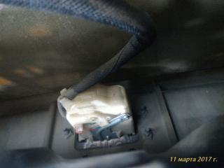

Deni
сообщение 11.3.2017, 8:52
Сообщение #213
Сообщений: 47
Регистрация: 6.6.2014
Из: Альметьевск
Добрался до замка, а рычажок левее центра не найду.
Подскажите, за что именно дёргать?
Сварщик2006
сообщение 11.3.2017, 9:17
Сообщение #214
Сообщений: 4
Регистрация: 11.12.2012
На семь часов от центра картинки треугольный выступ сдвинуть к центру.
