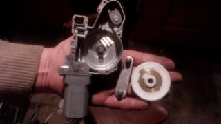

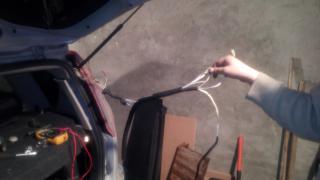

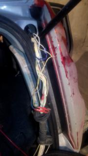

Мне сегодня пришлось повозиться с такой проблемой. Дворник жил своей жизнью останавливался где ему захочется... и включался также один раз пройдет и хорош. Потом спустя время опять разок и опять спать... в общем, вылечил я эту хворь. дело было как всегда в жгуте.....разобрал дверь багажника....вынул этот механизм с моторчиком там 3 контакта и 3 провода подходит к этому механизму...вообщем как я выяснил 2 это плюс и минус а 3й этот проходит через щетки на шестерне... вообщем, типа датчика, она так узнает где ей надо останавливаться... путем легких махинаций с мультиметром на прозвонке и постепенное прокалывание третьего провода был найден в нем обрыв и потянув в разные стороны изоляция лопнула....а там обрыв....ведь целый провод так ведь хрен порвался бы....вообщем зачищаю скручиваю и вуаля... для тех, кто говорит, что у него жгут в порядке - БЕРИТЕ ПРИБОР И ВЫЗВАНИВАЙТЕ предварительно отцепив всю нагрузку (разъёмы на крышке багажника), а то может через цепь звониться и не показать.
успел кое-какие фоточки сделать...
