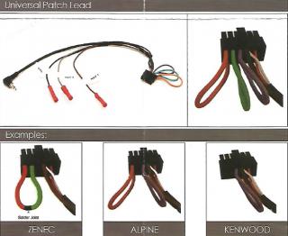

А в китайской магнитоле какие есть контакты для ДУ ? (названия)
От руля идут 4 провода: KEY1, KEY2 и две "земли".
Чтобы всё работало, надо эти две "земли" замкнуть между собой и посадить на настоящую "землю".А KEY1 и KEY2 соединить с аналогичными контактами на голове. Всё.
Потом открыть меню обучения кнопок и обучить.
Если вы будете искать переходники и думать, что там всё правильно "распинено" - только запутаетесь.

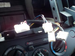

В том то и дело, что там ничего специального нет.
Вот, такой вариант...
А каким цветом эти провода?
Я тут фото сделал...
Подскажите, где они?

Я бы попробовал следующее: у Вас есть в комплекте переходник с "джеком" и проводочками , на которых написано KEY1 и KEY2.Вставьте джек в черное гнездо головы, а на KEY1,2 подайте соответствующие от руля, только не забудьте "землю" от руля посадить на землю (1 и 2 в принципе можно и перепутывать местами), потом обучение в голове.

Может, тогда попробовать просто тестером по пинам пройтись и кнопки шевелить одновременно..
Есть подозрения, что разъем с кнопок второй слева. Попробуй на черный и на цветной провод, и сопротивление померять.. выше схемку давали с номиналами в Омах.
Кажется, такие разъемы у тебя...

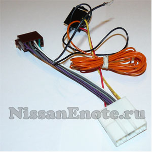

Задумал сменить его на KENWOOD KMM-104AY. В комплекте с этой балалайкой идет переходник с ISO похожего на ниссановский (черный) на разъем магнитолы. Так же на этом переходнике есть хвост для подключения управления сруля))).
Подскажите пожалуйста, в какой разъем на разноцветной колодке мне нужно пихнуть провод с переходника?
Ну и вообще будет работать управление или придется колхозить?
Картинка переходника:

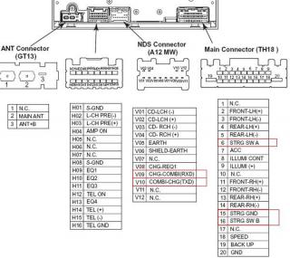

Из инструкции по подключению:
Сообщение отредактировал bug - 10.2.2019, 19:16
Желтый - E42/M
