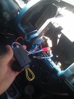

Доброго всем дня !
Хочу поменять штатную магнитолу и сохранить управление на руле. Нашел такой адаптер кнопок руля Metra ASWC.
Кто-нибудь ставил себе его? Работает? Магнитола, скорее всего, будет Pioneer DEH-1500UB.
Официально нашу машину производитель не поддерживает.
UPDATE: Заставить его работать не удалось. sad.gif

вобщем, купил Metra ASWC и магнитолу Pioneer DEH-1500UB
магнитолу подключил сразу - спасибо прошлому владельцу, разьм ISO не срезал.
теперь озадачен подключением самой Metra и кнопок.
Сейчас буду курить мануалы, может разберусь.
Кто сталкивался с этим, проконсультируйте пожалуйста, для ускорения процесса, что куда тыкать.
Как я понял, самое главное - разобраться, с каких проводов для METRA питание подать. а дальше уже можно методом "проб и ошибок" тыкать провода от кнопок.
спасибо заранее! )
UPD: Из инструкции по METRA на данный момент, я понял, что нужно подключить черный провод к земле. Красный к шине ключа(к питанию которое подается после поворота ключа) - как я понял, он тоже красный по стандарту ISO.
Думаю дальше... шаг второй - понять какие провода с колодки руля подключать к каким проводам "Метры"
Так же, понял, что один из проводов, который идет от рулевого управления, нужно подключить к "Массе" (черному) чтобы работала кнопка i на руле.
мануал на "метру":

im_berzki
сообщение 20.4.2013, 23:04
Сообщение #113
Сообщений: 14
Регистрация: 12.3.2013
Дядьки, выручайте!!!
Подключил Метру к питанию - все по фен-шую - лампочка на метре мигает, всё круто...
Но!!! Какие провода от МЕТРЫ подключать к проводам от кнопок?
Там 8 проводов - должны быть подключены или 2, или 3.
Соответственно, комбинаций великое множество - можно месяц тыкать. А в мануале ничего нет про нашу машину. sad.gif
Если не разберусь за выходные, в понедельник придётся идти к спецу, и отдавать 1000 руб. за то, что он мне 3 правильных проводка подключит, нажмет кнопочку на Метре. sad.gif Обидно - столько работы проделал уже сам - кажется - вот-вот, и заработает... sad.gif
UPD. Позвонил к ним в Омерику в техподдержку, буржуй упорно утверждал, что "We don't support your vehicle".
Я пытался у них узнать, сколько проводов должно быть подключено к кнопкам, надо ли подключать какие-то провода, помимо питания к земле...
В общем, меня тупо послали - "We don't support your vehicle"!

im_berzki
сообщение 26.7.2013, 13:57
Сообщение #115
Сообщений: 14
Огромное спасибо desperate_nix !!
Купил по его совету адаптер c ebay.
Поставил - все работает. У того, кто смог сам поставить магнитолу никаких проблем с установкой не будет. все элементарно. разъем в разем, и к магнитоле. Подключил провода, упаковал - все работает. никаких танцев с бубнами.
из приятного - короткое нажатие на кнопку переключения трека на руле - переключает трек. длинное - альбом(папку).
Сообщение отредактировал im_berzki - 26.7.2013, 13:58

im_berzki
сообщение 1.8.2013, 14:03
Сообщение #117
Сообщений: 14
Ноут 2006-го года. Видимо, дорестайл...
Адаптер - тот, что посоветовал desperate_nix.
При заказе выбрал Patch Lead: под свою магнитолу, т.е. Pioneer. Магнитола Pioneer 1500UB, с поддержкой внешнего управления в виде дополнительного джека сзади.
Адаптер в виде коробочки - с одной стороны разъём для кнопок от машины, с другой выход в виде джека в магнитолу. Ну, и "врезка" в ISO-разъём - оттуда коробочка берёт себе питание.
Изображение NOTE 1.6 MT (2006), Luxury
