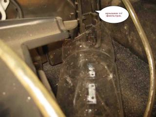

Для проведения этой работы яма не нужна. Всё делается через салон со стороны переднего пассажира. Приобретаем баллон со спецпеной (мой 320 руб). В автомагазинах выбор есть. Мне предлагали докупить для него спецтрубочку (200 руб. - не нужна). В типовой инструкции говорится: Найти дренаж кондиционера (испарителя) и ввести в него ПВХ трубку до упора в испаритель. Искал дренаж не долго, только если и добраться до него, то всё равно в него ничего не затычить. Он под 90 градусов из резины без доступа. Сделал следующее...
1. Снял перчаточный ящик, открутив четыре самореза.

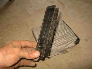

2. Сдёрнул салонный (кондиционера) фильтр.
3. Обрезал крышку от фильтрующего элемента и в верхней её части сделал отверстие под ПВХ трубочку (сгодится от монтажной пены).
4. Одел крышку с трубкой на своё прежнее место.
5. Подставил под основание крышки ёмкость "про запас". Вытекло немного... Можно пренебречь.
6. Вылил весь баллон с пеной.
7. Дальше по инструкции 10-15 минут ждал, когда пена преобразуется в жижку и стечёт через дренаж.
Закрыл окна, Включил рециркуляцию и выгнал всех из салона. Кондей на полную мощь в течение 10-15 мин. Заменил крышку с отверстием на новый фильтр.

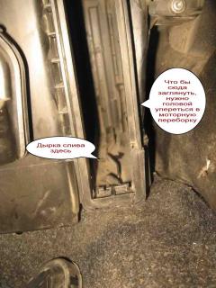

Наш испаритель находится сразу за фильтром. В корпусе, под испарителем есть пресловутая дренажная дыра.
За 3 года эксплуатации процедура была проделана впервые. На испарителе видимых отложений не было. Делал для профилактики.
Opel Agila 1.0 MT.

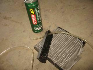

нужен баллон STEP-UP SP5152
игла от шприца или капельницы.
1. вынимаем фильтр салона.
2. подрезаем иголку капельницы или шприца
3. делаем дырочку в крышке фильтра салона
4. надеваем подготовленную иголку на баллон.
5. вставляем иголку в дырку крышки воздушного фильтра и давим на баллон.
6. ждём пока шипение закончится.
7. через минут 20 - закрываем окна, включаем кондиционер, переводим на забор воздуха из салона, обдув на полную мощность, выходим из машины.

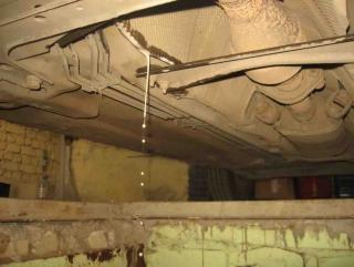

Вытащил фильтр салона и впрыснул примерно полбаллона этой пены в полость от фильтра за три приема - до тех пор, пока из дренажной трубки под машиной не начала капать эта пена. Затем вернул фильтр на место, включил кондиционер в режиме рециркуляции, погонял минут десять.

Сегодня тоже решил почистить испаритель. Купил баллон с пеной, мед.систему, залил все. Под машину ради интереса тазик подсунул-просто посмотреть что вытечет-вытекла черная жижа...Каких-то изменений не ощутил, но пусть будет. Хотя после стоянки воздух посвежей пошел вроде, мож просто желаемое принимаю за действительное. Но до чистки провел рукой по испарителю-рука пыльная, после-чистая. Как-то так.

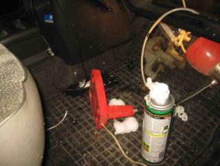

На Еноте катаюсь редко, в основном жена. А тут как-то проехал, чувствую, запах не айс. Прикупил ХАДО-спрей для дезинфекции кондиционеров.
Вытащил фильтр, вместо него вставил заглушку от старого с отверстием. Через отверстие загнал баллон в испаритель, пена поперла из всех щелей.

Там вообще всё просто. Выбросил старый фильтр, установил баллон просто на коврик, как можно ближе к забору воздуха, рециркуляцию на полную мощность и нажал на кнопочку баллона, быстренько закрыл дверь и оставил работать примерно на полчаса. Потом вонялооооооо!
Проветривал, наверное, ещё полдня. Сейчас, вроде, ничем не пахнет при включении кондея. Процедура была в мае.

Ребят, я привык еще со старого авто раз в год обрабатывать испаритель специальной пеной. В старом авто это делолось через дренажное отверстие с помощью специального шланга. Вчера полез под машину, а там этот шланг за кожухом за выхлопной трубой. В резиновый шланчик то я зашел, но там уперся во что то, видать сужение там. Вопрос по устройству всего этого хозяйства. Как нафигачить пены так, чтобы испаритель полить, и при этом не залить моторчик и фильтр (хотя он то высохнет наверн).

Крышку не теряйте - с помощью неё очень удобно обрабатывать испаритель кондиционера очистителем, напениваете и закрываете:
Во второй раз я сделал отверстие в крышке и отцу запенивал уже полную ёмкость.
