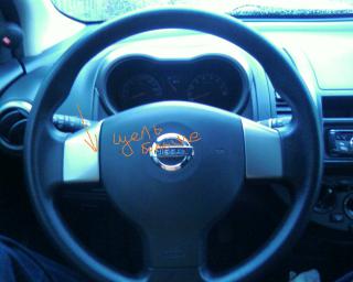

> Криво установлены накладки на руле, У кого было? Что делать?
anvladd
сообщение 12.6.2010, 20:37
Сообщений: 45
Регистрация: 16.2.2009
чисто визуально раздражает,у кого так же? и как то можно это исправить???

сёдня бибику снял ,но так и не понял в чем проблем!

накладки держатся на винтах снизу, что бы открутить надо снять подушку, защелки по бокам, потом открутить руль, и снять заднюю часть руля, тогда вы долезете до винтов, которые держат эти накладки, их можно открутить и подвигать, однако это нужно сделать, предварительно вернув подушку на место, т.е. защелкнув ее назад..и лучше это сделать сняв клеммы акб...

как нить попробую!!! спасибо!
