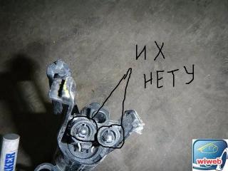

Залил омывайку, и при минусах -20-25, когда хотел обмыть стекло дворниками, они автоматически начали как бы омывать фары, но примерзли и даже не выезжали.. после некоторого времени.. день-два, со стороны пассажира начала подниматься и прыскать с одного отверстия, вторая глухо стояла на месте..
После мойки посмотрел и увидел что обе не очень качественно работают.. как будто засорились.
И усмотрел со стороны пассажира, что там нет одного шарика из которого выходит вода. Может она в то время примерзла и её давлением вырвало, осталась только одна sad.gif

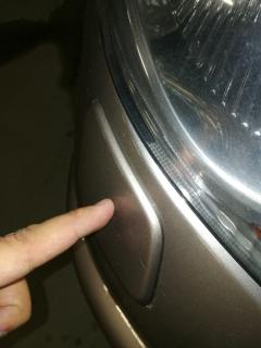

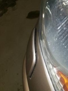

BENZINA   У меня омыватель правой фары не совсем плотно приж...   25.5.2013, 8:26
Edvig   У меня также, я забил.   25.5.2013, 9:07

DVN   А как вынуть/починить/поменять вылетевшие форсунки...   19.2.2015, 13:36
Bob   Взять двумя руками за крышку (заглушку) и потянуть...   19.2.2015, 18:56
21043   дд! улетела одна из форсунок омывателя фар. в...   20.2.2015, 15:18

DVN   Ремонт форсунки. Нашёл... Дешево, сердито, колхозн...   17.7.2018, 13:03
