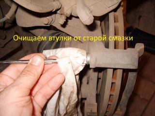

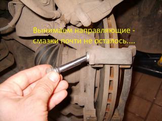

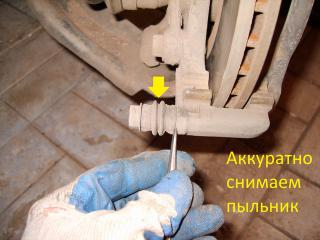

На днях смазал направляющие в суппортах переднего тормоза. Смазки в левом практически не было, но следов износа тоже пока не появилось. Операция несложная, ниже выкладываю мурзилку. В качестве бонуса устранил дребезг суппорта и колодок.
Для начала домкратим машину и снимаем колесо. Руль выворачиваем, для удобства доступа к болтам крепления суппорта.
Прикрепленное изображение Прикрепленное изображениеПрикрепленное изображениеПрикрепленное изображениеПрикрепленное изображение

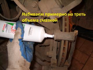

Почему именно эта смазка? Это лучшее, что удалось найти. Диапазон рабочей температуры от -35 до +170. Для суппорта, думаю, достаточно. Направляющие лучше вставлять назад быстрыми вращательными движениями в разные стороны, иначе они как поршень упираются в оставшийся воздух. В идеале, через проточки на направляющих должна выдавливаться только смазка.

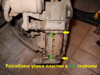

И в заключении о злополучном дребезге суппорта. В последнее время из тихого погромыхивания он перешел в конкретный лязг, что, конечно, не ласкало слух. Например, у Вазовской десятки есть пружинки на колодках - они упираются в подвижную часть суппорта - и колодки не гремят, и суппорт тихий. У меня суппорт просто болтается на направляющих, а колодки хоть и сидят поджатые в пластинках, но тоже не на "5". На этих пластинках есть ответвления, непонятного назначения. Короче, я их аккуратно отогнул как на фото ниже, сделав почти параллельно торцу диска, но не до конца, а так, чтобы суппорт, при сборке, в них уперся, и под пружинился ими. Места соприкосновения тоже лучше смазать.
Сначала попробовал на вывешенном колесе - колесо после нажатия на тормоз нормально разблокируется и крутится. Потом погонял по дороге - нагрева нет. Т.е. ничего не подклинивает. И самое главное - полная тишина. Суппорт больше не гремит.

Отчет-супер. Название смазки в студию плиз?
rust17
сообщение 16.5.2010, 21:19
Сообщений: 112
Регистрация: 4.7.2008
Там же на тюбике видно - Castrol LMX.

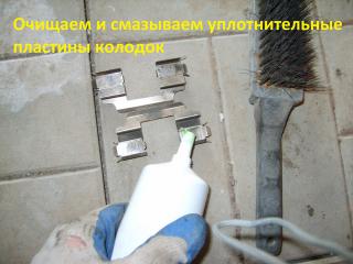

Отличная работа, кроме смазки пластин. Их смазывать не надо.

На них были отчетливые следы окисления в месте контакта с колодкой. После смазки полностью пропал свист при торможении - а я грешил на не оригинальные диски и колодки.

Окисление неизбежно -- электрохимическая коррозия в гальванопаре "пластина-колодка" тому причина. Степень определяется возрастом и качеством сплава пластины. К смазке прилипает пыль и образующаяся в результате этого бурда ограничивает подвижность колодки, иногда, при стечении неблагоприятных факторов, достаточно сильно, вплоть до подклинивания. С другой стороны, тонкий слой чистой смазки не способен демпфировать вибрацию колодки и ликвидировать скрип

колодки закисают в пластинах не от смазки,а наоборот от её отсутствия, в следствии корозии самой железной накладки колодки,она ржавеет и клинит в скобе!!!как я писал выше ,нужно смазать ту часть тормозной колодки,которая вставляется в пластинуи таким образом она не будет так ржаветь.

В минувшую субботу, вооружившись инструментом, неспеша, в течении часа так же подогнул пластины на направляющих колодок и теперь непомерно счастлив отсутствием раздражающих стуков и бряканий. Автору идеи респект и уважуха good.gif
