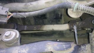

Случилась такая же беда: на ходу перестал работать в дождь правый дворник, т.к. надо было срочно ехать вскрытие и ремонт (на сопли)) были проведены оперативно. Отвалилась нижняя тяга трапеции на правый дворник со стороны ближе к крылу. В тягах есть отверстия -просто протягивает туда капроновый хомут и стягиваем. Главное его не перетянуть, при работе дворников тяги смещаются с начальной плоскости. А за видео спасибо, по пути купил ремкомплект дома займусь. Прикрепленное изображение
