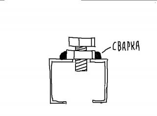

Вот и мои дворники остановились... Смазка ВДшкой реанимировала их на неделю и опять всё остановилось. Стал разбирать. Упорно не сходил водительский рычаг... Двухпалым съёмником не подлез. Соскальзывает, сволочь. Пришлось "колхозить" из прямоугольного стального профиля. Снизу прорезал "болгаркой" щель, шириной примерно с ось, сверху просверлил отверстие и приварил гайку. Завернул в неё болт, который уперся в ось. Начал его заворачивать. Через 2-3 оборота рычаг со щелчком соскочил! Ура! Снял трапецию и унёс домой. И эта же ось отказалась выбиваться из основания. Психанул, вернул всё на машину, наживил, налил ВДшки и включил, помогая трапеции руками. Она начала медленно двигаться, а я всё подливал ВД. Расшевелилась, разработалась и тут я увидел, что оси, от движения, начали опускаться ВНИЗ! И всё решение проблемы... Снял. унёс. разобрал, смазал. Выработки почти никакой. Какой-то белый налёт порошкообразный был. Всё промыл-прочистил, намазал-собрал... Установил. работает ОТМЕННО!!! УРА!!!

Мой съёмник....
