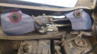

Пробег 131 тыс. км и 4 года. Щетки стеклоочистителя стали останавливаться и подклинивать до срабатывания термопредохранителя.
Разобрал... в процессе разборки расплющил одну гайку крепления поводков, думал, труба - не найду. Подошла от крепления генератора скутера Хонда Дио.
Трапеция подизношена. Шарик на моторчике изношен сильно, с него спадает тяга. Традиционно засверлил насквозь и поставил китайский оцинкованный шплинт. Очистил от окислов изнутри стойки, смазал всё смазкой ШРУС-4.
Собрал с переносом водительской щетки ближе к стойке. У еНота косяк - щётка оставляет слева 10 см неочищенных.
Всё заработало отлично.

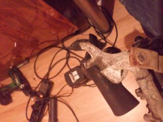

gaddemit   Я поводки снял обычным сантехническим разводным кл...   9.3.2011, 9:18
