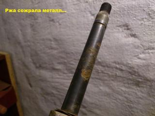

Спасибо первопроходцам, за 8,5 лет счеточки тоже встали.
Предыдущий владелец судя по всему туда даже не заглядывал... вообщем теперь как новенький. Ржи было вагон во втулке - ближней к моторчику.
