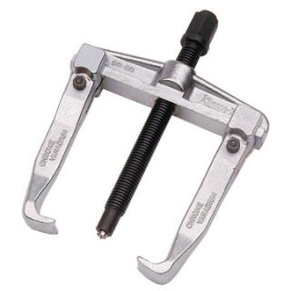

Какой съёмник использовать для снятия поводков дворников? Без съёмника не снимается. Двухлапый съёмник для подшипников пойдёт?
anpanp
сообщение 26.1.2013, 22:08
Сообщение #152
Сообщений: 13
Регистрация: 11.4.2011

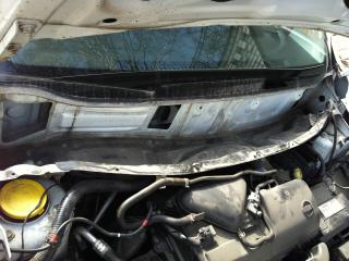

Без съемника и пробовать не стоит, можно сломать крепление трапеции (хотя на других машинах покачал и готово). Видимо, когда одевают на заводе, никакой смазки туда вообще не кладут. Я, когда снял, то даже частички алюминия от поводков остались на шлицах осей. Нужен двухлапый небольшой съемник. Пробовал сначала снять руками, но сидит очень прочно, не шелохнется, как одно целое с машиной. Рискованно дергать, можно ухо отломать у трапеции. А съемник типа такого...
Можно прямо у магазина померить.

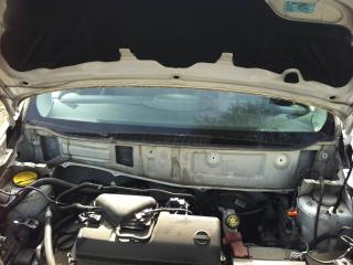

Кстати, если снять корыто под дворниками (снимается легко), то можно очень удобно сделать шумоизоляцию моторного отсека. Материал Вибропласт GOLD (http://standartplast.tiu.ru/).
Вот, это с корытом...
А это без...
