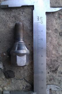

Цитата(дикарь @ 24.10.2012, 14:38) *
таки каковы параметры болтов?
М12*1,5, конус на 60. Размеры физические тут можно глянуть smile.gif (сам когда то плотно озадачился этим вопросом )))) ):
или тут большой фотка.

Сообщение #66
незнаю резьба имЕнно этих болтов входит в ступицу порядка 20-25мм.
если больше тоесть длиннее, то рискую застопорить вращение ступицы вообще smile.gif

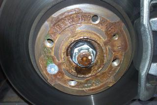

Цитата(ANDREW1958 @ 25.10.2012, 1:38) *
Писали же уже, что болт должен заворачиваться на 20-25 мм. Вообще, спереди длинные болты не критично, цепляться им там не за что, а вот сзади, да, слишком длинные могут задевать за разжимной рычаг ручника. Проверяется легко - экспериментально. Ставишь заднее колесо на 2 болта и тихонечко(!) поворачиваешь. Если цепляется, то болты слишком длинные, если нет, то все OK.
А что касается того, какого размера головка, на 17 или 19, то это вообще без разницы.
Критично. Если вылезут более 5мм то упрутся в ступицу, могу фото выложить.

Цитата(Евген @ 2.10.2007, 19:17) *
болт должен заворачиваться в стипицу не менее чем на полтора диаметра болта-это так оьъяснение на пальцах smile.gif
Цитата(ANDREW1958 @ 24.10.2012, 21:38) *
Писали же уже, что болт должен заворачиваться на 20-25 мм. ......
Ну так где фотки ??
Куплены были литые диски СКАД с родными параметрами, и резину уже поставил на них.
На выходных решил примерить как они становятся, точнее длину болтов.
И что получилось, родные литые диски спереди прикручивались на 7 витков, купленный СКАД всего на 5 витков, задние родные прикручивались на 9 витков, СКАД на 7 витков. Болты спереди и сзади одинаковые, просто спереди резьба на ступице чуть утоплена в плоскости (там по кругу проточка),вот на меньшее кол-во витков поэтому и закручивается.
Для себя сделал вывод что мне нужно по крайней мере на перед купить два комплекта болтов подлиннее, а сзади на 7 витков я понимаю это нормально, раз передние родные на 7 витков крепились.
Кстати а чем можно обработать ступицу, а то пол года машине а вид у ступицы не айс, я понимаю она не на виду но все-же.
А вот болты которые были
У них резьбы всего 20-21 мм, да плюс еще толщина самого диска, получается что не может он входить на 20-25 мм как выше говорили.
Хотя в идеале как я думаю, нужно посчитать сколько витков резьбы на ступицах спереди и сзади и уже плясать от этого какая длина болта.
ЗЫ На сайте СКАД есть рекомендации http://www.skad.ru/catalogue/passport/
При установке алюминиевых колес на автомобиле обязательно использовать специальные гайки (болты), минимальное количество полных оборотов для которых должно составлять 6 оборотов. Использование стандартных элементов крепления для стальных колес запрещено, поскольку это приведет к порче поверхности крепежных отверстий и ненадежному креплению колеса. Рекомендуемое усилие затяжки болтов или гаек крепления 100-110 Н.м. Использование динамометрического ключа обязательно.
