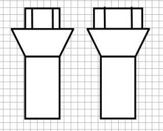

alexandei   В литьё не пролезает головка ключа на 19. Сами бол...   2.2.2009, 15:23
alexandei   Вот так. Картинка из текста почему-то покорябал...   2.2.2009, 15:30

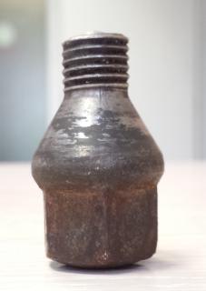

дикарь   таки каковы параметры болтов? купил под зиму штамп...   24.10.2012, 14:38
ANDREW1958   ***   24.10.2012, 14:46
Ozzy-Kiev   :good: из серии: мал золотник, да дорог! Если...   24.10.2012, 17:17
Shaft   таки каковы параметры болтов?М12*1,5, конус на 60....   24.10.2012, 17:49
svop   таки каковы параметры болтов?М12*1,5, конус на 60...   24.10.2012, 18:08
Shaft   незнаю резьба имЕнно этих болтов входит в ступицу ...   24.10.2012, 18:31

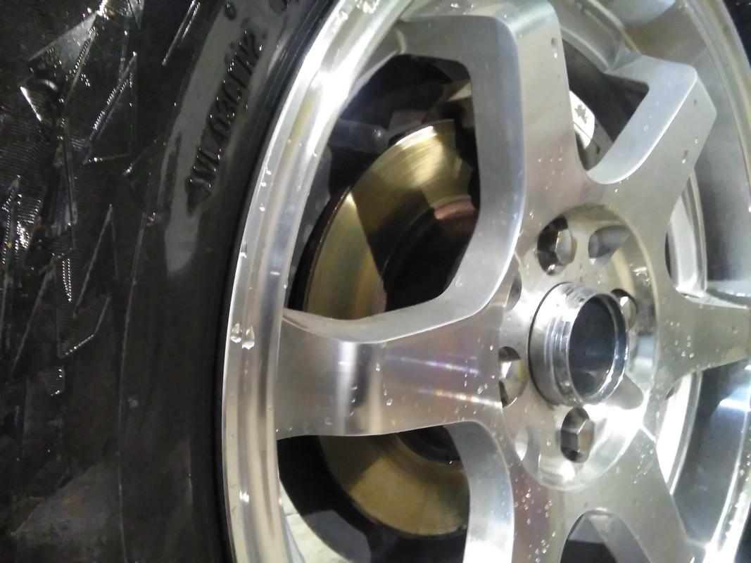

Андрей75   Привет "Енотоводы"! Решил проблему р...   13.10.2015, 19:49
День   Спереди тормозной диск забыли, на нём не может быт...   13.10.2015, 20:30
Андрей75   Привет "День"! У меня на оригин...   14.10.2015, 6:48
V_V   Ну так сзади и съемного тормозного диска нет, там ...   14.10.2015, 7:24
День   Привет "День"! У меня на оригин...   14.10.2015, 7:26
Андрей75   Специально для Вас, День! Статья "Крепёж...   14.10.2015, 9:15
V_V   Ну, тогда надо срочно в суд подавать на Ниссан, сс...   14.10.2015, 9:38
axelroses   Что, ну, чтО может быть ещё непонятно после выложе...   14.10.2015, 9:54
V_V   Там на втором фото видно, что болт не выступает на...   14.10.2015, 9:57
Андрей75   Из всего этого, я сделал для себя вывод: лучше пус...   14.10.2015, 21:23
