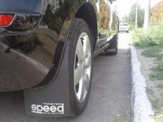

Logan   мой вариант брызговиков... передние: [u]задн...   7.8.2009, 5:31
alexandei   Больще штатных. Хорошо... А с резиновыми из коври...   7.8.2009, 6:13
oleg_e   мой вариант брызговиков... +1, покупал по 120 р....   7.8.2009, 8:29

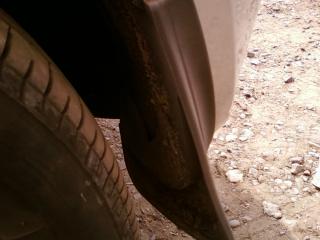

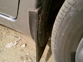

Лиса   сегодня установили передние универсальные брызгови...   28.6.2010, 20:00
GEKA_916   Я себе поставил универсальные и за 2 с лишним года...   29.6.2010, 8:29

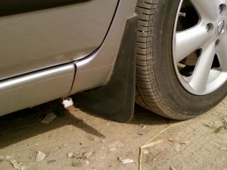

Toxep   Я себе на передок и на зад такие поставил: http://...   2.7.2010, 18:10
staniv   Toxep и Logan купил такие, как Вы "нарисовали...   18.7.2010, 9:09

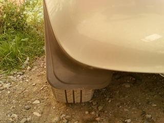

71MEG   Вот такие поставил 2 года назад, задние выглядят д...   14.10.2010, 9:17
