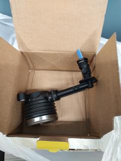

matic   Заказал сцепление Aisin и выжимной подшипник Valeo...   5.2.2013, 18:29
rkazarov   Специально сравнил на 1,4 и 1,6 сцепы - одинаковые...   8.2.2013, 12:50
matic   Ну вообщем вот это AISIN KN172R подходит на 1.4.   9.2.2013, 22:16

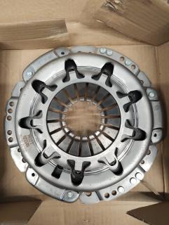

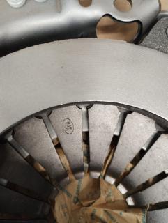

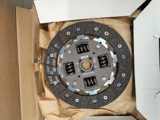

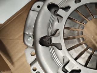

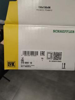

petrojack   http://s51.radikal.ru/i134/1302/67/755b98821170.jp...   26.2.2013, 20:28
matic   А если приглядеться, то на основе диска штамп LUK ...   26.2.2013, 21:39
