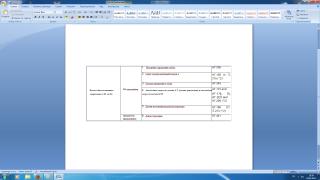

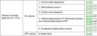

profinrus
сообщение 4.1.2014, 9:32
Сообщений: 1 747
Регистрация: 12.8.2013
Из: моск обл
