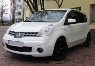

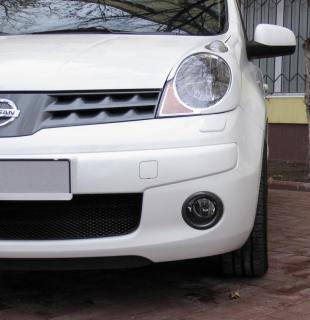

Поставил проставки для увеличение выноса на колеса 15 мм спереди и 19 мм сзади.
Машина сразу обрела слегка спортивный характер, колеса стали за под лицо с арками.
На ходовые качества... по городу - незаметно, по трассе - как было приятно ехать, так и есть. А экстремальные виды вождения ещё не проверял...

1. Именно брызговики очень хорошо предотвращают закидывание грязи из-под задних колёс на заднее стекло.
2. В принципе вышло очень даже симпатично, а вот вид родных дисков покрашенных черной краской - это жесть.

Диапазон ЕТ для Енота от 45 до 38, а я себе сделал 30, это всего лишь на 8 мм меньше минимально допустимого значения.
Речь о постоянном ремонте может идти лишь в том случае, когда уменьшаешь ЕТ на большой показатель, например, 15-30 мм.

А вы и уменьшили ЕТ на большое значение - на 15 мм. У еНота, безо всяких плюс-минусов, штатный ЕТ ровно 45.

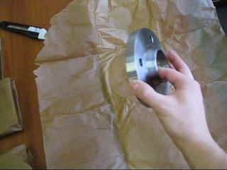

Где покупали такие проставки?
сообщение 27.3.2011, 23:28
В Одессе. biggrin.gif Он там же и ставил.
По-хорошему, любой токарь сможет выточить такие же по месту.

Сам делал, но могу продать. Токарь по месту тоже немало денег захочет.
