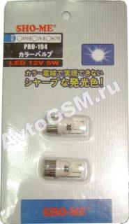

Поставил в габориты светодиоды Sho-Me PRO-194 Прикрепленное изображение.
Светят намного ярче чем стандартные лампочки , отдовая немного в синиву
Евген
сообщение 28.2.2010, 16:03
Сообщений: 436
Регистрация: 15.6.2007
Из: Курган Зауралье
вот уже и фоток от меня не надо blum3.gif у меня такие же стоят
evad
сообщение 28.2.2010, 16:27
Сообщений: 355
Регистрация: 24.11.2008
Из: Таллин, Эстония
Насколько я вижу,эти светят только вперёд,т.е.свет не рассеянный по сторонам,а только вперёд.
я не ошибаюсь?
