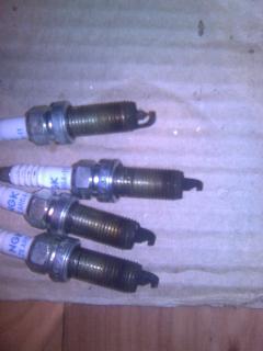

Продувка вышеуказанным способом не принесла результатов. Пришлось тащить на СТО.
Там сняли всю надстройку и вывернули свечи:
Свечей таких в городе не оказалось- завтра пойду на пескоструйку- чистить свечи.
Кстати свечи под ключ 14. Узнал сколько будет стоить у нас заказать- 740р за каждую и ждать около 2 недель.
Причиной на СТО указали 3:
1. Езда в холодную погоду
2. Хреновый бензин (95й)
3. Возможно богатая смесь поступающего топлива
Ну и улыбнуло- на СТО не оказалось свечного ключа таких размеров- потратили 2 часа в поисках ключа по городу.

Василий, посмотрите на выложенные фото свечей... Вам еще нужны мотивации?
