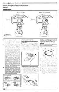

а где ое вообще этот самый сапун?

Бегло обнаружил...
Евген
и ,я так понял - утеплив двигатель с верху и закрыв бампер с низу - можно избежать вышеобсуждаемой проблемы good.gif good.gif good.gif good.gif

Вот для начала ....
http://www.clubnote.ru/forum/index.php?showtopic=256
http://nissan-note.info/forum/viewtopic.php?t=3088
я думаю тут есть все ответы на все вопросы good.gif ну покрайней мере на это надеюсь

А книгу можно ОТСЮДА
