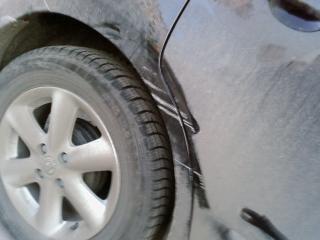

> Царапины на ЛКП, изверги поцарапали краску до грунта
PanLexx
сообщение 16.2.2010, 16:58
Сообщений: 7
Регистрация: 16.2.2010
Из: Москва (ЗАО)/Замкадье (Домодедово)
Какими подручными средствами можно исправить эту неприятность. Царапина ключом или гвоздем до грунта почти на весь левый бок sad.gif

либо полирнуть - либо забить, само затрется и исчезнет
либо по каске красить весь бок
сообщение 16.2.2010, 20:44
До грунта - не исчезнет и не заполируется. Нужна подкраска родного цвета, прямые руки и много терпения.

сообщение 8.4.2010, 11:26
Для начала - полироль.
Если царапина длинная - закраска её будет скорее заметна, чем наоборот. А вот заполировать до состояния "если не приглядываться-не видно" можно.

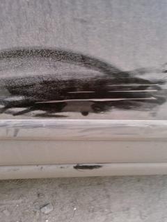

у меня тоже попа с ЛКП - тиранулся по дурости об стену, заработал себе не одну, а несколько царапин на заднем правом крыле и двери, и молдинг поцарапан. карандаши всякие не взлетают, локалка - проблематична (2,5 тыс грн в среднем, но будет ли результат?), придется наверное снова в страховую стучаться
вот, собстсвенно(
сообщение 8.4.2010, 16:58
Было так. Полровал, подкрашивал, полировал. Особо не видно, в итоге.

типа полироль "черепаха" - подкрашивающий карандаш - полироль?
