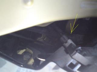

з.ы. Вот собственно и те самые причинные места соответственно, правое и левое
