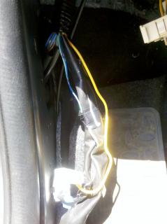

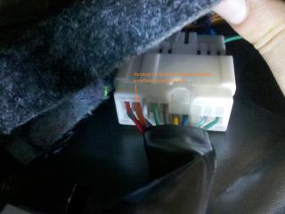

Решил проверить, есть ли с провода идущие от его предохранителя. После осмотра оказалось, что сам предохранитель задней розетке 15 А стоит на месте (нижний ряд, третий справа в блоке предохранителей под рулем), от него отходит оранжевый провод и идет в разъём у стойки двери у левой ноги, далее в жгут вдоль порога. Но оранжевого провода в жгуте за задними сидениями нет - где же он теряется и куда идет? Возможно ли, что упразднили часть проводки к розетке в багажнике, но оставили проводку к розетке для задних пассажиров, которая бывает между передними сидениями?
На втором фото жгут проводов, идущий по стойке двери у левой ноги водителя вниз, в порог - на нем есть незадействованный желтый провод с обычной автомобильной клеммой мама на 6,3 мм - на этом проводе всегда +12 В, и, похоже, он запараллелен с проводом, подающим питание на силовой контакт реле слева на блоке предохранителей. Откуда он идет, через какой предохранитель и можно ли его использовать для питания задней розетки?
