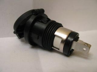

Ozzy-Kiev   Наверное такая? В Киеве стоит около 10-15 грн (1,5...   13.12.2011, 11:36
BENZINA   Фотки выложите и индекс розетки. как ее правильно...   13.12.2011, 11:43
Дмитрий Ч.   ser33081 респект!!! :hi: Тоже сделал ...   13.12.2011, 16:35
Ozzy-Kiev   как ее правильное название? Так в народе и велич...   13.12.2011, 18:48

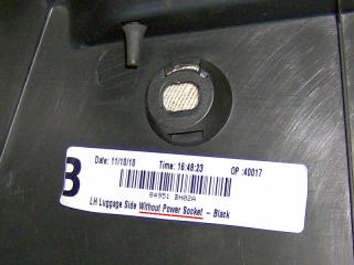

davlas   Разобрал я сегодня своего "комфортного" ...   18.12.2011, 16:45
BENZINA   Ну, у вас машина 2007 года, а тут писали, что в 20...   18.12.2011, 18:23

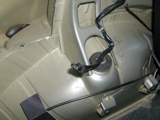

san2982   Парни купил енотика. Но предыдущий хозяин не стал ...   24.5.2012, 9:34
Bass89   либо от переднего либо от блока предохранителей та...   24.5.2012, 10:16

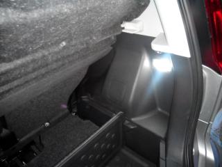

Ozzy-Kiev   На выходных установил 4-ю розетку :uga: http:...   28.5.2012, 15:59
BENZINA   Это уже перебор мое мнение :)   28.5.2012, 16:38
Ozzy-Kiev   Бензина, согласен что перебор! У вас свои тре...   28.5.2012, 17:20
BENZINA   У меня 3 розетки :D   28.5.2012, 18:35
Ozzy-Kiev   Бензина, не будем ребячеться: у кого трава зеленее...   28.5.2012, 21:10

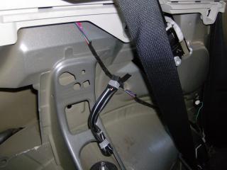

BENZINA   В туннеле под ручником есть проводка.Покупаете роз...   12.6.2012, 18:09

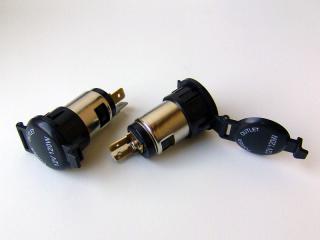

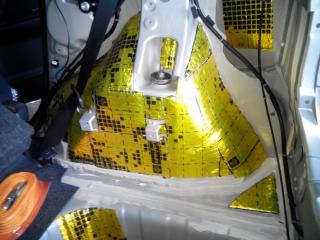

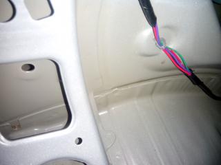

Edvig   Сегодня воткнул вторую розетку в багажник Комфорта...   4.8.2012, 20:12
RadioMan   Спасибо, отлично! Пару, таких же как у Вас, р...   6.8.2012, 19:58

RadioMan   Ну вот, пришли из Китая мои розетки - Edvig, спаси...   27.8.2012, 21:18
McCafferty   я бы еще шумкой обклеил все, раз уж снял... хоть д...   27.8.2012, 21:49
Ozzy-Kiev   Винты ОД поменяли специально, что бы вы розетку не...   28.8.2012, 11:13

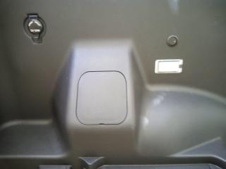

Barbaross   А реально такую розетку поставить вперед? а то над...   29.8.2012, 22:00
Nikas07   Barbaross, а можно фото этой "пипки" выл...   29.8.2012, 22:39
Ozzy-Kiev   какие-то загадки пошли или я не вкурил о чём речь....   30.8.2012, 12:45
Rinat   Дальше эта заглушка или теряется или делайте с не...   30.8.2012, 13:10
Ozzy-Kiev   Не, моё недоумение относилось к использованию или ...   30.8.2012, 13:24
RadioMan   Barbaross, а можно фото этой "пипки" выл...   3.9.2012, 20:10
Ozzy-Kiev   может этот пиптык где-то в багажнике в районе запа...   4.9.2012, 11:01
грызун   Какие универсальные пробочки на шампусике однако, ...   4.9.2012, 11:08
Nikas07   RadioMan, спасибо за фото, теперь буду знать как в...   5.9.2012, 10:34
