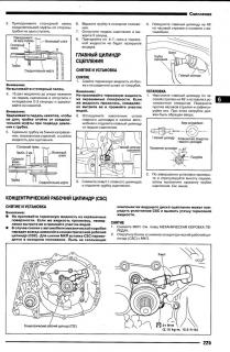

Тосол на месте,да и булькает не всегда. Сейчас в мороз другая проблема,при заводке двигателя выжымаю сцепление,а когда отпускаю диск сцепление шумит первые сек. 10, а потом нормально. А вообще интересно в Еноте сцепление гидравлическое или на тросике?

Если верить Этому..
