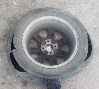

вчера лопнула вторая автоклаксоновская.
как и первый раз, при наезде на стык-ступеньку нового и старого асфальта.
я б сказал, несильно наехал, вообще несильно, скорость в обоих случаях была километров может 30, бум не такой чтоб и жесткий, диски 15.
на такие ступеньки я тут наезжаю по 50 раз на дню.
вообще дороги тут паршивые, но видал и хуже.
стиль езды у меня скорее овощной, так что..
лопнула посерёдке, тут же перекосило её и обломок вспорол шину как нож консерву, строго по кругу выпотрошил.
я сначала думал колесо взорвалось.
хорошо бл* не на трассе.
оригинальная (до установки клаксоновских) лопнула просто во время стоянки.

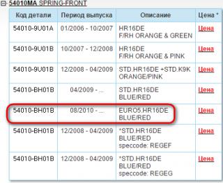

Вчера вечером сработала сигнализация. Выглянул в окно все тихо. Утром поехал на работу и услышал какие-то посторонние шумы в подвеске. Оказалось лопнула передняя левая пружина. Как ни странно звучит, но машина сломалась стоя во дворе ))) Авто 2012 года и пробег маленький - 38 тыс, всего. Это что, норма?
Пока изучаю, что ставить. Судя по таблице на экзисте для авто моего года нужна пружина с парт-номером 54010-BH01B.
На экзисте на нее разброс цен от 6632 до 7978 руб. Причем, странно, количество по каждому предложению - 1 шт. Тут на форуме в основном мелькает парт-номер 54010-9U01A. По таблице на экзисте - эта запчасть для авто 2006-2009 года выпуска. Ее можно ставить? Есть разница между ними? И еще вопрос. Подскажите, пожалуйста, одинаковые ли парт-номера пружин с левой и правой стороны? Есть ли смысл брать оригинал? Или есть неоригиналы с таким же качеством и ресурсом? Что посоветуете из неоригиналов в таком случае?
У меня тоже лопалась, только правая, через Экзист пробивалась вообще пружина только за 18 т.р., в итоге купил Каябу за 1600 руб.

Экзист из неоригиналов предлагает два варианта: Lesjofors 40 620 76 и Kilen 19188. Заказал парочку Lesjofors по 1500 руб.
