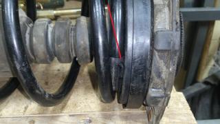

sam1978   при снятии стойки у меня обнаружилось что лопнула ...   16.7.2011, 9:50
Василий   Правильно заменить обе пружины. Кроме того, сломан...   16.7.2011, 13:34

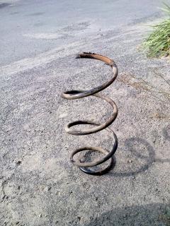

Анатолий   Вот снятые пружины: целая и нецелая. Сейчас жду ка...   28.8.2012, 18:20

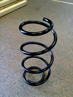

DVN   Kayaba (K-Flex) RH3310, но можно поставить RH3311 ...   24.9.2012, 6:09
Smolensk   Заменил, визуально передок поднялся на пару сантим...   24.9.2012, 9:14
