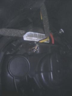

Добрый день,
Уменя такая проблема: в виду плохого контакта в блоке резистора и сооттветственно искры, ещё до меня были подплавлены разьёмы входящие в этот блок, те что на проводах болтаются, где бы мне их найти?
Уменя климат. блок такой:
http://exist.ru/price.aspx?pid=B02036D1&am..._%28HR_16_DE%29
приходится постоянно подправлять провод, подрулевой кожух снят и давно в багажнике)
ДмитRu
сообщение 14.4.2015, 22:44
Сообщение #354
Сообщений: 136
Регистрация: 8.6.2011
Столкнулся с такой-же проблемой, один раз уже разьемы искал (со стороны прводки авто) нашел у Димы Dj с большим трудом, через два года и эти замененные подплавились, утомило меня это дело постоянно провода в мороз поправлять, да еще и выключиться может в процессе движения. Снял я этот ШИМ модуль, демонтировал с него разьем, распаял провода и подключился на прямую к проводке авто, те разьемы убрал вообще. Если у вас климат то ключевой транзистор выходит из строя реже чем приходят в негодность дурацкие разьемы, так что есть резон
denispep
сообщение 15.4.2015, 1:15
Сообщение #355
Сообщений: 9
Регистрация: 14.4.2015
была такая мысль, но как то всё не решался, теперь точно сделаю так, спасибо

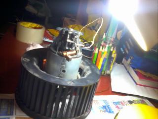

ребятки, а щетки вентилятора заменить самому реально, или надо в сервис?
там к щеткам проводки приделаны, они куда-то паяются? или отвертки хватит?
сточились сильно.
запускается с пинка.
подшипники смазаны.
Сообщение отредактировал 21043 - 28.7.2015, 14:53
21043
сообщение 22.5.2015, 14:54
Сообщение #359
Сообщений: 522
Регистрация: 12.4.2008
https://www.drive2.ru/l/1757424/
судя по всему, щетки несъемные.
советуют отрезать и потом спаять провод от самой щетки к статору.
вроде сделал.
щетки от генератора ваз классики.
сточил чуть длинную сторону на напильнике, плюс пришлось укоротить с 20 до примерно 17 мм.
будете припаивать - оставьте чуть побольше провода со стороны самой щетки, будет удобнее собирать потом.

Цитата(denispep @ 14.4.2015, 23:12) *
Добрый день,
Такая же хнрня! Снял сегодня зеленый разъём, а он оплавился, на нём номер 98821106x, интернет ничего про этот разъём не знает. Завтра искать поеду. Может от других машин подойдёт?
