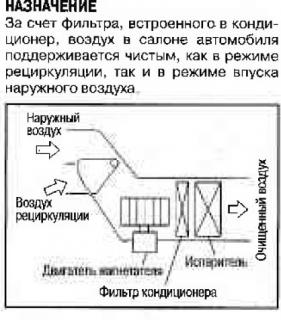

А может попробовать снять салонный фильтр на зимний период, т.к. по моему мнению фильтр создает доп.сопротивление обдуву салона,у меня был хундай-акцент,так вот там на зиму всегда снимал салонный фильтр,в салоне африка после снятия оного,конечно я могу ошибаться,но по акценту такая ситуация присутствовала

У меня их два стоит в мануале, сейчас внешний поменял на угольный, снял салонный, что с ним что без него!
Внешний очищает воздух с улицы, салонный, то что в салоне, работает он когда ставишь только внутреннюю циркуляцию воздуха! Отсюда вывод либо Юзер не правильно выставил климу, либо не умеет пользоваться печкой вообще! vishenka127jr.gif

Вы не правы. Например из за забитого салонного фильтра хуже холодит кондей, так-же зимой если фильтр случаем набрал влагу (из за забитости пылью) постоянно будет эффект закрытой заслонки рециркуляции со всеми вытекающими, обмерзание стёкол и т.д.
Но вот совсем без фильтра, тоже спорный вопрос, например на реношках если снять фильтр печка в сопла не дует. biggrin.gif (из личного опыта)

Прошлой зимой салонный фильтр выскакивал из "гнезда", так в ноги пассажиру дул холодный воздух.

Ну правильно.
Салонный фильтр фильтрует воздух на входе в испаритель кондиционера и печку.
А к нему, он попадает с улицы или из салона
Думаю если для эксперимента вынуть фильтр , то крышку (на которой держится фильтр) надо отрезать от фильтра и использовать как заглушку. А если просто вынуть и ничем не закрыть , то ясен пень воздух через незакрытое отверстие и будет дуть с улицы на прямую , а не через радиатор отопителя...

Цитата(Bob @ 2.9.2013, 21:32) *
Ну правильно.
Салонный из салона фильтрует

У нас нет салонного фильтра, есть фильтр кондиционера, (если верить мануалу)
который фильтрует все и всегда.
Расположен после вентилятора, перед испарителем кондиционера.
