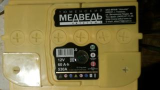

Классика жанра. После того ,как обыскав интернет , уверился в невозможности покупки Тюменского медведя в Москве ... заехал на местный авторынок для приобретения баллончика с силиконом. Павильон рядом с автохимией на треть забит продукцией ЗАО "Алькор" . И цена приемлемая 3800 рэ. uga.gif

Поздно пить Боржоми .... уже стоит в машинке. Ночью было -12. Завелась с полоборота . А в отзывыке читал как раз про Тюменского медведя . Да и рейтинг у него повыше , чем у Тюменского "Лося". Мишка :http://otzovik.com/reviews/akkumulyator_tyumenskiy_medved/
Лось : http://otzovik.com/reviews/akkumulyator_tyumen_6st-62_a_ch/
В общем правильность выбора теперь только время покажет .
