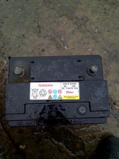

П.С. Если кто расшифрует код старого аккума, будет интересно какого он года:

А что там шифровать-то? dntknw.gif Аккумулятор на фото заводской, еНот у Вас 2006 года выпуска, значит, и аккумулятор не моложе. Ровесник аналогичного с моего еНота. friends.gif
Долго ещё он у Вас и так протянул, однако. wacko.gif Мой умер ещё морозной зимой 2010 года... dry.gif Купил взамен BOSCH Silver S5 61Ah. Так что, однозначно пора и Вашему на покой.
P.S.: Как, однозначно, и пенсионеру-мультиметру с соседнего фото. Действительно, он полную чушь (22 В) показывает. Потому и показания его в разных режимах практически не отличаются.

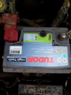

Почитал тему, расскажу свою историю. На прощлой машине альмере тюдор отездил почти 7 лет, зимой не завел и я его поменял. На ноте прослужил 7лет и 3 мес, у меня 55 а/ч. Последний год подзаряжал, больше не делал ничего( хотя я каждый день езжу км по 40-50). В один прекрасный момент сел в машину, а она не завелась, стуки при запуске, свеклоподъемник водителя не работает, а 3 остальных работают. Прикол не понял. Подзарядил я его, поездил, через 2 дня тоже самое, зарядил, снял клеммы, подключаю, машину не заводит. Завтра еду за новым
http://www.tyre-pv.ru/catalog/accumulators...high-tech/8131/
почитал про емкость, большую смысла брать нет.
