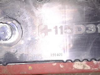

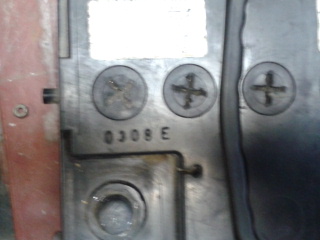

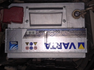

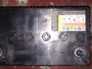

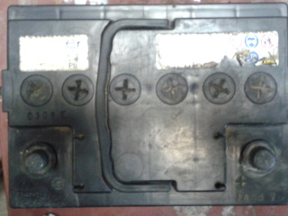

Почти на всех аккумуляторах есть маркировка : месяц и год . На многих она наносится горячим клеймом , например как здесь Прикрепленное изображениеПрикрепленное изображениеПрикрепленное изображение , или-же наклеивается как здесь :Прикрепленное изображение . Если аккумулятор простоял в магазине более пол года то брать не советую , лучше поискать более свежий . Аккумулятор Varta - хороший выбор , сам два месяца назад такой купил и поставил Прикрепленное изображение , при выборе обращайте внимание на его высоту (у нас низкие ) и полярность .

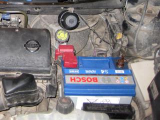

Вчера скоропостижно умер стоковый ниссан=тюдор
Покойный был создан в феврале 2008 года и трудился не покладая электронов от рождения до последней минуты, ни разу не болел и не просил подзарядки, смерть его была стремительной, он ушёл без мук агонии.
От последнего стартового тока, заведшего двигатель, до отлёта его трудолюбивой души в подкапотное пространство прошло не больше получаса.
Но, даже умерев, он бодро светил изумрудным глазом, чем смутил хозяина и заставил его тщетно обследовать содержимое гофр всех дверей в поисках обрыва.
Хочется верить, что после реинкарнации в умелых руках добрых соседей он найдёт новый смысл жизни в форме красивого грузила и не будет завидовать занявшему его почётное место Bosch S4 005, обменявшему у конструкторов глаз на удобную ручку.
