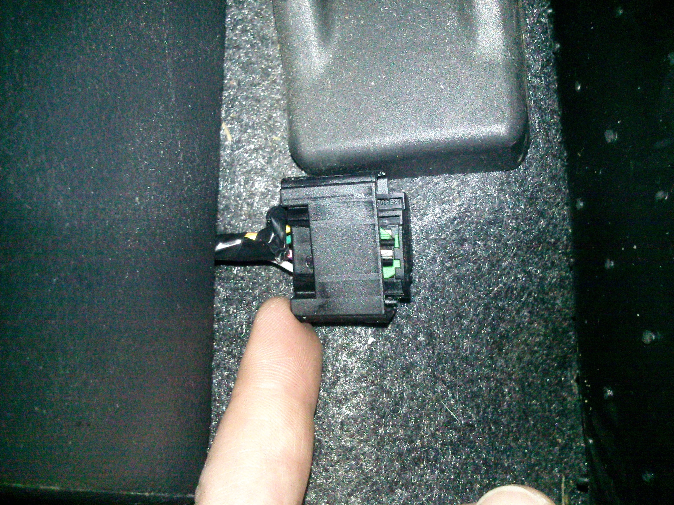

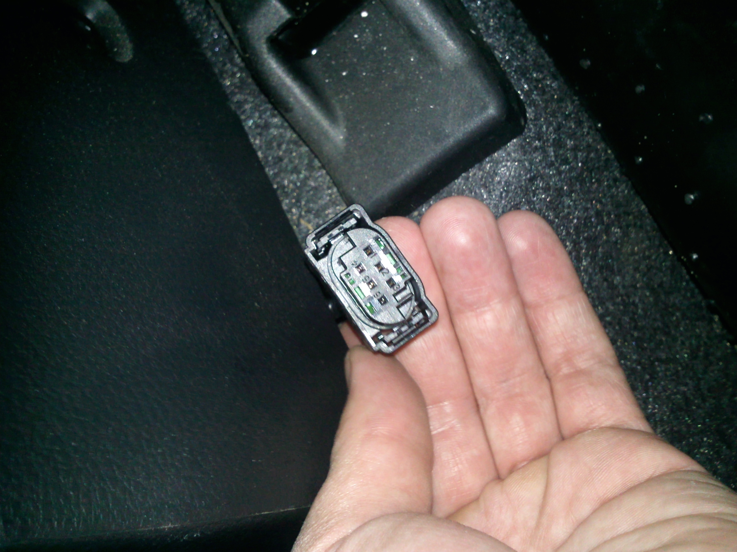

Евгений83   Тоже перестала работать одна розетка пассажирская,...   11.3.2014, 10:29
Ozzy-Kiev   Значит от попагрейки расплавилась колодка и нет ко...   11.3.2014, 11:41
Капушка   :shok: Оль откуда такие познания ??? :good:Андрей,...   11.3.2014, 12:04
Евгений83   Значит от попагрейки расплавилась колодка и нет к...   12.3.2014, 8:16
Ozzy-Kiev   Я там нашёл тоже колодку-разъём системы Intelligen...   12.3.2014, 17:23
MVladimir   Ничего не меняли. На антенны "умного ключа...   13.3.2014, 0:25
Евгений83   MVladimir Постараюсь на выходных сделать фото попо...   13.3.2014, 8:49
