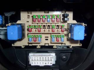

А где находится предохранитель, который отвечает за розетки в салоне? А то сегодня с утра ни одна розетка не работает, хотя еще вчера все работало нормально.

_1 (10A) Аудио система, привод зеркал Audio-Acc, питание моторов поворотных зеркал, питание NATS(с чип-ключем)
_2 (10A) Обогреватель заднего стекла и боковых зеркал
_3 (15A) Мотор омывателя переднего и заднего стекла
_4 (10A) Приборная панель
_5 (10A) Электроника
_6 (10A) Модуль подушек безопасности
_7 (10A) Электроника
_9 (10A) Освещение салона и багажника
12 (10A) Стоп-лампы
13 (10A) Passive Entry (Для систем с Чип-ключом)
14 (10A) Электроника
15 (15A) Розетка - прикуриватель
16 (10A) Подогрев сидений
17 (15A) Розетка - консоль, багажник
18 (15A) Вентилятор отопителя/кондиционера (Воздушный вентилятор кондиционера)
19 (10A) Кондиционер
20 (15A) Вентилятор отопителя/кондиционера (Воздушный вентилятор кондиционера)
Крышка блока предохранителей слева и чуть ниже от руля

Сам же себе и отвечаю - плохо искал smile.gif . Спасибо АЛЕКСАНДРу309 за фото и перечисление всех предохранителей!

Перестала работать розетка. Дайте кто-нибудь скрин какой предохранитель отвечает за нее.

В салонном блоке самый нижний ряд (где 2 секции по три предохранителя) в правой секции самый правый (на 15А)

Спасибо! Но что есть салонный блок? Это с черной прямоугольной крышкой, что ближе к центру авто, а не с серой квадратной что ближе к фаре?

Блок, что находится в салоне, слева внизу от руля.
