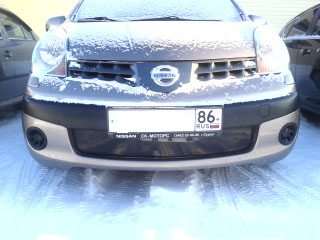

Ну зачем уж сразу в крайности - фанера , У меня сделано из сандвич понели ( пластик -" пенопласт " - пластик , 10 мм ) , вырезал по шаблону , покрасил из баллончика и зафиксировал по краям хомутами , использую уже третью зиму . Летом стоит сетка , а как похолодает до -10 сетку снимаю и закрываю наглухо . Теплее в машине вроде бы не становится , но уменьшается время прогрева и остывает дольше - это точно + почти ни какая гадость не летит в радиатор .

Ну вот как-то так : Прикрепленное изображение

Отлично выглядит, Евгеша!

отличная весчь, Евгеша!!! выглядит великолепно!
