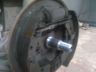

Все не так сложно- просто нужен один съемник,чтоб снять барабан
но возник вопрос!!!!!!!!!!!!!!
после того как все было установлено на место в обратном порядке,не работают тормоза и ручник
Всем спасибо!!

Раз десять педаль до упора - не помогает или не пробовали?

всем спасибо - разобрался!

Народ подскажите кто снимал задние барабаны.
Как снимать?
Какие сложности возникают?
Интерес связан с предстоящей заменой тормозных колодок задних

а у меня не получилось снять задние барабаны

Подскажите на каком пробеге меняются задние колодки?!

Я недавно менял. Отписался тут:
http://www.clubnote.ru/forum/index.php?sho...=678&st=180
..вкратце, мое мнение: лучше менять на 100-120 тысячах, даже, лучше, наверное на 100...(фото того, что осталось от колодок на пробеге 157 тыс прилагаю...

В выходные проводил ревизию (пробег 120 тыс) колодки целехонки, так что не факт необходима замена на 100к, смазали и закрыли
