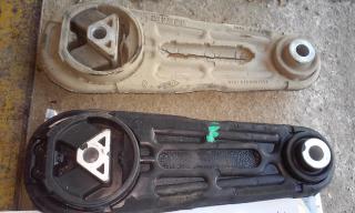

Danila78   На диагностике сказали надо менять заднюю опору дв...   4.3.2015, 19:55
щука1973   Добрый вечер. Поменял опоры. Левую и правую, всё р...   14.5.2015, 23:22
Danila78   Добрый вечер. Поменял опоры. Левую и правую, всё ...   14.5.2015, 23:59
dplot   Заменил правую подушку двигателя. пробег 126000. С...   22.5.2015, 21:25

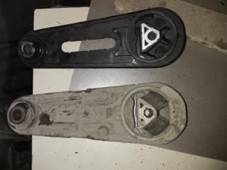

YurkaS   Заменил нижнюю опору, установил Hutchinson 532A34....   28.5.2015, 11:24
bitter   Если так то поздравляю, скорее всего купил оригина...   28.5.2015, 13:40
Danila78   Тоже купил опору Hutchinson 532A34, уже месяца 2 л...   29.5.2015, 0:18
dplot   Осенью менял нижнюю опору и сравнил подушки от Тии...   31.5.2015, 1:01
