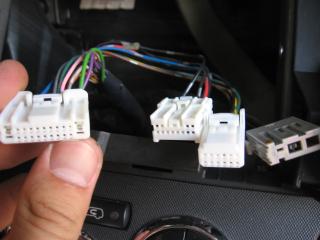

Добрый день.
Прошу помощи! Искал, но нашел инфу только по магнитолам с разноцветным разъемом...
Подскажите, как все-таки заставить работать кнопку i на руле после замены штатной магнитолы Daewoo в а/м 2013 г.в. Luxury. blush.gif
Дело в том, что у меня нету трехцветной колодки. У меня (1) - белая широкая (питание, динамики и проч), (2) - антенный вход, (3) - USB с AUX, и еще один коннектор, четыре провода, все в полоску (желтый, черный, еще какие-то, красных нет). Вот он, наверное, для кнопок на руле. Только, что там соединять, я не знаю. sad.gif

Для колодок дорестайловых магнитол - на трёхцветной колодке брось "массовую" перемычку (с 12-го на 4-й пин) на чёрный провод и будет счастье...
Для колодок рестайловых магнитол - в 20-пиновой колодке 15-ый пин посади на массу единоразово...
