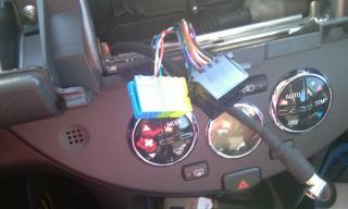

Снова приветствую, господа.
В продолжение предыдущей темы беседы и моих вопросов...
Итак, Redpower 8901 не идет на наши машинки. Купил 2 штуки, одну в икс-трейл, одну в енота.
Короче, фигушки. Подробности в улье redpower'ов (http://gpsnw.ru/forums/viewtopic.php?t=640&start=120).
Я сам дурак, купился на позитивный тон селлера. Нужно было душить пока не ответит на вопрос: встанет без зазоров на Note и подключится ли без разрезания и скручивания каждого провода. Ну, negoday хороший sales (читай: барыга) и я купил.
Если бы знал, то не покупал бы. И не тратил бы время на ожидание, когда магнитолы придут в россию, когда освободится импортер, когда они появятся на точках... ребята, это не iphone 4g (хотя, iphone 4g тоже бредятина), и не надо тратить время или, что еще хуже, ждать, когда что-то куда-то придет с таможни. А потом ждать, когда кто-то освободится чтобы подпаять вам в магнитолу usb-hub.
Сообщение отредактировал synthetic - 23.5.2010, 19:37

synthetic, у тебя дорестайл как я понял. Отличный фотоотчет, переноси фотки сюда, на радикале они долго не протянут.
А на кашкай (где ГУ с блютусом) себе уже поставил?
Непонятно почему такая разрозненная информация о размерах ГУ. Я брал размеры из usergide`ов.
