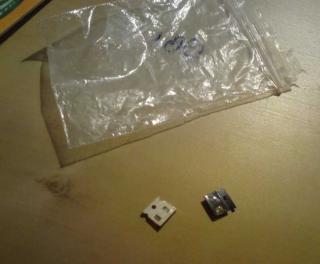

Все оказалось проще простого........
Красным обведен "родной" красный светодиод,синим устанавливаемый,желтым устанавливаемый резистор номиналом 620-681 Ом.......
И все работает.......
P.S.Прошу прощения за качество фоток...... телефоном однако....... что было под руками тем и сфоткал..... blum3.gif

alexandei   Вот так плата выглядит до монтажа голубое - диод...   25.10.2009, 11:04
Deemon   Вот так плата выглядит до монтажа голубое - дио...   25.10.2009, 13:53
sergei   а чем плохи были фотки на первой странице ... :D ...   25.10.2009, 13:59
Deemon   На первой тоже все гуд. А спасибо типа всем   25.10.2009, 14:01
alexandei   По фоткам на первой странице создается впечатление...   25.10.2009, 15:54
