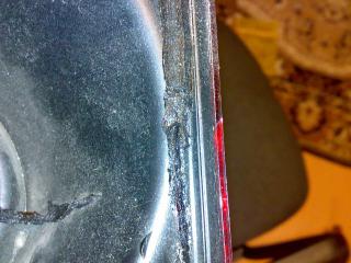

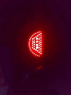

взял 18 светодиодов
снял , затем разметил фонарь-то место что вокруг "заднего хода"
взял дрель и сверло 4.8 мм-просверлил
из светодиодов спаял две гирлянды - 5 на "СТОПы" и 4 на "ГАБАРИТ"
вставил в отверстия гирлянды чередуя "СТОП"-"ГАБАРИТ" и проклеял термопистолетом
с фасада получилось следующее
подключив к бортовой сети и установив получилось вот что:
"ГАБАРИТЫ"
"СТОПЫ"
и всё вместе
кому понравилось - дерзайте

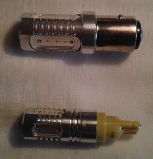

Братец Лис   На задний ход прикупил пару люксеонов 3 ВТ + линза...   8.2.2010, 8:41
Братец Лис   Вот сам светодиод и линза Вот комната, свет ...   8.2.2010, 16:46

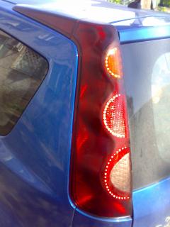

Братец Лис   Вот пришла посылка с последними комплектующими и р...   27.3.2010, 16:32
aleksei190   ну что сказать? СУПЕР!!! Миш, молодцом...   27.3.2010, 16:58
DRONIZL   Ачуметь!! КЛАСС!! СУПЕРРРР!...   27.3.2010, 17:25
Tun-Ton   Супер!!!! :good: Тоже так хочу.   27.3.2010, 17:43
lom   Братец Лис маньяк светодиодный))) Зачетно смотритс...   27.3.2010, 17:55
bzhasso   +1! маньячищеее!!!!!! ...   27.3.2010, 19:00
alexandei   Чума. Подробнее снимай процесс и всё такое.   27.3.2010, 19:01
Heljar   Однако!!! У этого проекта суперские пе...   27.3.2010, 19:13
bzhasso   а вот интересно - возможно ли в два ряда светодиод...   27.3.2010, 19:39
alexandei   Они там в 3 ряда будут. Габарит, стоп, поворот. А ...   27.3.2010, 20:13
Братец Лис   а вот интересно - возможно ли в два ряда светодио...   27.3.2010, 20:39
Женёк   Зачёт и РеСпЕкТ!!! :good: :good: :g...   27.3.2010, 22:09
lom   И опять поедет по стране инсталировать свои задумк...   28.3.2010, 9:15
alexandei   Моя мысль такая чтоб 1)габарит - внешней дугой, п...   28.3.2010, 9:40
Братец Лис   Это дорогая переделка... боюсь не каждый сможет се...   28.3.2010, 9:55
Евгений_   Миха, и нафига тебе твой завод ярославский????????...   28.3.2010, 10:28
Братец Лис   Точно дадут? Я бы с удовольствием.... даже резюме ...   28.3.2010, 11:08
alexandei   Не, не нужно им это. Не на российском заводе точно...   28.3.2010, 12:07
Братец Лис   Габарит + задний ход Крайние левые 3 диода смес...   28.3.2010, 16:17
winnie   Великолепно, красиво!! :good:   28.3.2010, 18:33
Wild Tiger   не греются при длительной работе? Для заднего хода...   28.3.2010, 19:12
Братец Лис   Не, не греются.... все подобрано по рабочим параме...   28.3.2010, 19:24
Anton24   Молодец, здорово смотрится! Ещё мои 5 копеек -...   28.3.2010, 20:37
Братец Лис   То же вариант... Как начал делать - сразу столько ...   28.3.2010, 20:43
Anton24   А почему нет, ведь отражатели не такие уж и больши...   28.3.2010, 20:50
Wild Tiger   Разницу по яркости чего с чем? Красных - габар...   28.3.2010, 21:21
Братец Лис   Пока идет процесс сборки... Заранее подбирались св...   28.3.2010, 21:29
