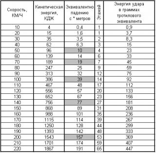

сообщение 13.8.2009, 6:39
Просто так, от нечего делать, сварганил табличку с рассчетом энергии автомобиля в зависимости от скорости. Кроме того в ней указаны эквиваленты силы удара в падении с высоты, в метрах и этажах, и энергия удара в тротиловом эквиваленте.
К слову сказать, енотик вполне потянет на 300 грамм направленного взрыва =)

Откуда взяты данные?
Посмотрел на цифры при 100км/ч и стало страшновато........ sad.gif
Школьный курс физики и формулы в экселе.
В ячейках со значениями больше 10 округлялось до целого - важна не точность, а наглядность.

Забыл - серым выделено двухкратное возрастание энергии.

что с 6го этажа, что с 14го...итог, думаю, один будет
6 этаж - 60 км/час можно выжить
14 этаж - 100 км/час не уверен
