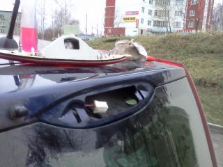

Привет, енотоводы!
Может быть кто-то сталкивался: после помывки Керхером обнаружил воду в багажнике – на железе, слева от запаски, вытекает из-под пластиковой обшивки под дверью задка в багажнике.
Сунулся в сервис – там сказали, что будут снимать все обшивки изнутри, садить туда человека с фонариком и поливать из Керхера, а тот смотреть будет, откуда течет.
Переживаю, смогут ли потом собрать всё обратно как надо и ничего не поломают ли – машинка-то новая, две недельки...
У кого было и есть ли готовые решения?

Братец Лис   Случай не единичный. Как вариант вырезать из резин...   4.8.2009, 12:44

oleg_e   демонтировать стопарь, по периметру наклеить двухс...   1.10.2009, 14:43

ekrushin   Да, это стоп-сигнал! Я, когда его открутил, ел...   18.11.2011, 20:14

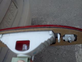

maks52   поэтому я и вырезал прокладку из остатков шумки :b...   23.8.2012, 19:05

samodelkin   Дешевле купить оригинальную прокладку под фонарь с...   7.9.2012, 10:05
valeriyzm   точно. снимаем, зачищаем, клеим новую прокладку н...   12.7.2013, 22:01

R@X@R   другой ножем подрезал приклеенную старую прокладк...   2.11.2015, 22:50
