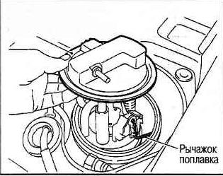

olejka923   Поставил сетку топливной станции от ЛАДА 1.6. Вста...   15.5.2010, 13:42

surfer   Господа, просветите неграмотного, укажите путь ист...   19.5.2010, 23:10
oleg_e   Фильтр не чистится и не меняется, т.к. он встроен ...   20.5.2010, 8:21
alexandei   Нормально достается и промывается. Фильтр и правда...   20.5.2010, 11:27
oleg_e   Как-то первое со вторым не стыкуется... Накой его ...   25.5.2010, 8:16

yura   Добрый день. Про сеточку бензонасоса, подходит ...   2.6.2015, 11:49
Car69   Поставил задние Турция sage вроде так :( Поглядим...   2.6.2015, 14:25
