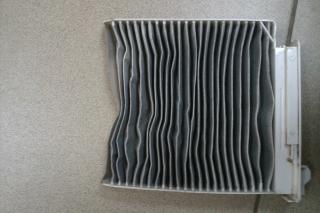

antoxakud   седня снял вентилятор отопителя все почистил и про...   5.6.2012, 21:25
master   фильтр стоит после мотора.....   5.6.2012, 21:34
ZazZ   всё равно не больно бюджетно... кстати те кто рези...   5.6.2012, 21:50
BENZINA   А что такое: когда врубаешь вентилятор на 4 скорос...   5.6.2012, 23:43
Alexey38   посмотри салонный фильтр, он за бардачком слева (е...   6.6.2012, 4:00
BENZINA   Закажу фильтр салона :) и поменяю.А от лохана подх...   6.6.2012, 7:38
serg694   Да   6.6.2012, 7:42
master   Фильтр может стоять "криво" от этого и п...   6.6.2012, 8:45
rkazarov   А что такое: когда врубаешь вентилятор на 4 скоро...   6.6.2012, 11:05
Москит   седня снял вентилятор отопителя все почистил и пр...   6.6.2012, 12:05
BENZINA   Фильтр раздельный наш? А на Логане какой? :)   6.6.2012, 12:24
master   BENZINA... фильтры одинаковые, крышка лючка и филь...   6.6.2012, 12:40
