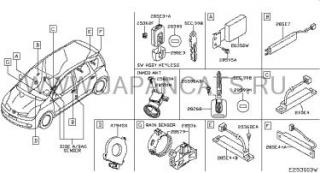

> Прописал третий ключ. Электроника в ключе, Артикул для заказа 28268-AX61A
roma48
сообщение 2.7.2009, 10:38
Сообщений: 596
Регистрация: 9.12.2007
Потроха из родного второго ключа мастера для сигналки с автозапуском спрятали в машине. Хочу приобрести их, чтоб иметь второй полноценный ключ. Прописывать поеду к официалам.
Мимоходом узнал ценник на Икс-трейл - 6-7 тыс. руб. + 1 тыс. руб. прописать.
На Элкасте есть номерок 28268-AX61A - называется "Блок упр. ключа заж.". Картинка...
Это ОНО?
Opel Agila 1.0 MT.
