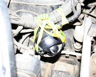

severum
сообщение 24.6.2009, 0:33
Сообщений: 16
Регистрация: 19.1.2008
вот фотография.
это стандартная сирена? ее можно без проблем найти на рынке? она продается вместе с креплением?
спасибо.

KPbICA72
сообщение 24.6.2009, 1:54
Сообщений: 651
Из: СПб
Да такую же, со своим источником питания (раз ключик был). Проблемка даже может была не в ней, она так же включается когда питание от акума пропадает (или низкое), а если в сервисе надо акум снять, для этого и есть ключик, что бы не орала когда не надо. (угонщикам, данная приблуда проблем не доставляет sad.gif , для пионэров это).

pjv
сообщение 24.6.2009, 8:49
Сообщений: 475
Регистрация: 18.3.2008
Из: Moscow SAO
Обыкновенная сирена от сигналки, продаётся в любом автомагазине.
Подойдет любая - хочешь ставь автономку, хочешь простую.

severum
сообщение 27.6.2009, 10:40
Сообщений: 16
ок. большое всем спасибо. купил и поставил автономную сирену.
при установке в процессе экспериментов обнаружил, что:
- у сирены не 3 а 4 провода. черный и красный - земля и питание. белый - позитивный тригер. Еще обнаружился отрицательный тригер. (Я конечно вначале припаял, а потом полез в интернет читать как надо) В прошлой сирене он был просто обрезан. В новой сделал так же. В сети нашел схему что он должен соединяться с красным - питанием. Это важно? Вроде и так работает.
- спереди на капоте есть кнопка которая видимо регистрирует закрытие капота. если ее нажать и поставить на сигналку, а потом отпусить то сигналке пофиг. И если не нажимать и ставить то тоже пофиг. Видимо на капот сигналка не реагирует?
NOTE 1.6 AT
